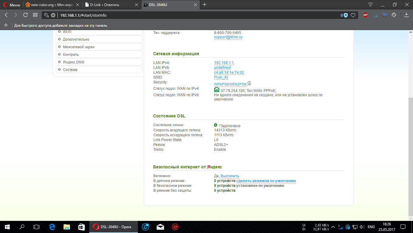

Покажите скриншот главной страницы web-интерфейса
2017-05-25.png [ 142.99 KiB | Просмотров: 8514 ]
