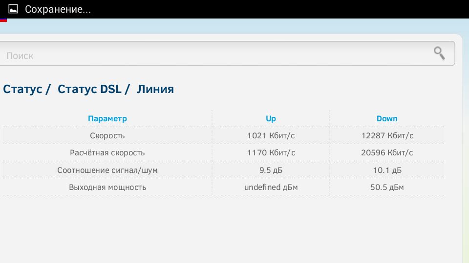

Добрый день, уважаемые пользователи. К моему ADSL-маршрутизатору через ethernet подключен системный блок, остальные устройства (ноутбук и смартфон) через wi-fi. В момент включения системного блока и загрузки ОС, индикаторы dsl и internet на модеме гаснут и через минуту-полминуты снова восстанавливают свою работу (а иногда приходится перезагружать вручную снова, чтобы доступ к интернету появился). В сервисной мастерской сказали, что все в порядке. Начал искать причину в линии и вот что нашел. Первый скриншот - модем подключен в полуметре от сплиттера, второй - примерно в пяти (или семи), где системный блок и расположен. Подскажите знающие люди, что мне с этим всем делать.

Какая версия прошивки установлена на модеме?
Пробовали заменить сплиттер? и попробуйте заменить провод (длинный) от сплиттера до модема?
