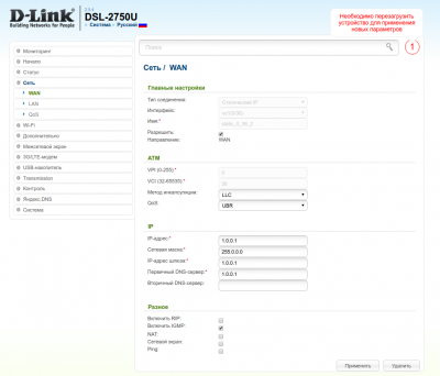

Для подобной конфигурации необходимо обязательно группировать бридж с портом лан.
Вам необходимо настроить для iptv не бридж, а статику с PVC 0/50, как на скриншоте ниже
stat_ip.png [ 82.31 KiB | Просмотров: 9807 ]

- При таких настройках не нужна группировка ЛАн портов с "wan статик PVC 0/50" ?
- Настройка "IGMP прокси" в разделе дополнительно как-то влияет?

Вобщем не получилось.
Через подключение DSL2640 (PPoE+бридж) IPTV нормально показывает.
Вчера отцепил DSL2640.
Настроил на 2750 статику с PVC 0/50. подключаю - ура, работает.
Сегодня с утра - черный экран :(
Почему?
Не строит маршрут / блокировано файрволом или что-то еще?

А если перезапросите канал на ПК?
NAT и сетевой экран выключили в настройках статики?
