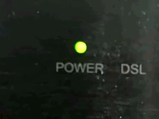

Не хочет работать DSL-2640U/RA/U1 - мигает зеленым индикатор POWER. Однако, согласно инструкции, индикатор может либо равномерно гореть, либо не гореть вовсе.
В чем может быть проблема? В блоке питания (стоит БП пост. тока на 12V, 1A)?
Untitled1.gif [ 5.73 MiB | Просмотров: 8036 ]

Возможно, он находится в аварийном режиме. Установите на компе адрес вручную (192.168.1.2) и попытайтесь зайти в веб-интерфейс.

Видимо, всё-таки проблема в БП.
Перевоткнул в розетку: светодиод на БП и POWER стали мигать синхронно с периодичностью ~0.25-0.5 секунды.
Неужели 12V, 1A не подходят (БП новый)?
СообщениеДобавлено: Вс фев 26, 2017 16:48
Питание - 12/0.5
http://www.dlink.ru/ru/products/3/1867_b.html
На штатном БП нет никаких индикаторов. Вы уверены, что ваш БП исправен?

Уже не очень.

Да, очень похоже на блок питания
