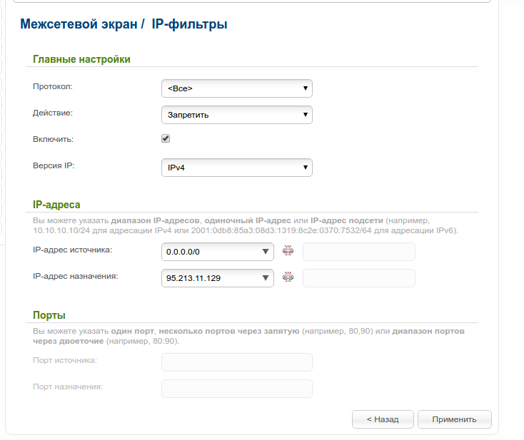

СообщениеДобавлено: Пн янв 23, 2017 14:32
Сообщений: 462
Просто пингуйте vk.com и блокируйте все протоколы для Ip-адресов от которых будет приходить ответы.
Это будет выглядеть примерно так
vk.png [ 52.25 KiB | Просмотров: 7570 ]
- FAQ по ADSL роутерам
С уважением, Легаев Евгений.

СообщениеДобавлено: Ср янв 25, 2017 09:16
Зарегистрирован: Пн янв 23, 2017 09:58
Все победил! Спасибо! Полный список IP нашел в инете. Их там реально немеряно ... Эти соц сети как вирус многоглавый.
