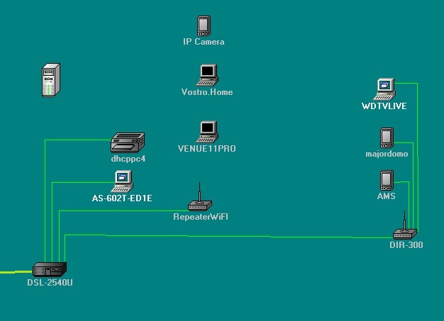

имеется роутер ADSL DSL-2540U annex B
интернет работает. локалка работает.
при попытке войти в роутер 192.168.0.1 роутер как бы подвисает, долго загружает головную страницу или она оказывается недоступной. Интернет отваливается, локалка работает.
при успешном входе, остальные страницы также грузятся очень медленно.
что не так?
СообщениеДобавлено: Чт янв 12, 2017 20:23
У серии DSL адрес по-умолчанию - 192.168.1.1
Вы точно уверены в топологии вашей сети?
СообщениеДобавлено: Пт янв 13, 2017 05:46
Зарегистрирован: Чт янв 30, 2014 14:06
Сообщений: 14
да, исправил на 0 давно.
DSL 192.168.0.1 раздает адреса в сети 192.168.0.*, в DIR300 раздача отключена.
проблема в том что одному клиенту присваивается случайный адрес 192.168.0.* и он прыгает по адресам, хотел присвоить ему внутренний статический по MAC. а тут такая жопа.

Я бы попробовал так:
1. Настроил бы 2540 как мост
2. DIR-300 - в режим роутера (dhcp включить). Пусть он рулит.

Allar писал(а):
если я на адсл dhcp выключу а на dir включу dhcp? будет работать или по другому надо?
Думаю, нет. Всё дело в том, что dir выдаст адреса клиентам, в которых адес шлюза по-умолчанию будет адресом dir-а. Соответственно, интернета на клиентских устройствах не будет, т.к. dir не является шлюзом в интернет.
Но, если dsl настроить просто мостом, а pppoe сессию поднимать на dir, то всё будет работать нормально, т.к. в этом случае dir будет шлюзом.

устройства подключенные в хаб адсла работать не будут?

СообщениеДобавлено: Сб янв 14, 2017 11:22
Allar писал(а):
хотелось бы заставить работать предназначенное устройство, а не собирать тетрис.
Что значит заставить? Он же работал в этой топологии, но начал чудить, правильно? Т.е., либо от старости (к примеру, высохли электролиты в модеме или в БП), либо от большого количества соединений от клиентских устройств (многочисленные торрент-закачки, к примеру), либо от интенсивного сканирования портов из вне. Сменив его роль на просто мост (от Annex B вы не уйдете всё равно), и отдав роль маршрутизатора другому устройству (на мой взгляд, более производительному и подходящему для этого), думаю добьётесь нормальной работы сети. Но решать вам.
СообщениеДобавлено: Сб янв 14, 2017 11:23
Нет. Вся локалка должна находиться за роутером, т.е. за dir-ом
СообщениеДобавлено: Сб янв 14, 2017 19:51
Сообщений: 14
нет, модем прекрасно работает, но при попытке зайти на него повисает и вырубает интернет.
проблему решил, отключив все устройства и подключившись напрямую кабелем к модему.
тем не менее, причина непонятна.
СообщениеДобавлено: Сб янв 14, 2017 20:49
Думается, что для этой мыльницы вся ваша сетка слишком тяжела. Нужно понимать, что такого плана устройства весьма ограничены в ресурсах.
