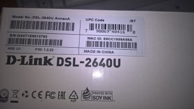

Добрый день, проблема с модемом DSL 2640u h/w:U1 AnnexA upc code /RT FW: 1.0.23 Ростелеком, телнетом на него не попасть, не принимает admin\admin, а вебом если напрямую к компу подключен-заходит. Но самая большая проблема-постоянно валится соединение, я уже запутался в версиях прошивки и дабы не превратить в кирпич прошу помощи. Помогите найти нужную стабильную прошивку и опишите процесс обновления, тк я понимаю ростелекомовскую версию просто так не прошить(или я ошибаюсь).
Спасибо!
Комментарий к файлу: Модель модема
CD0x_twaNBs.jpg [ 145.68 KiB | Просмотров: 6610 ]
