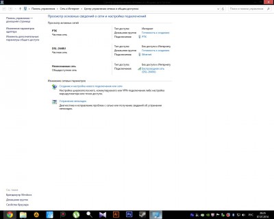

Здравствуйте! Проблема следующая: купил маршрутизатор DSL 2640U в веб-браузере настроил. В центре управления сетями и общим доступом такая картина (во вложении)
РТК это подключение старого модема, и если его использовать работает интернет, но нет Wi-Fi.
DSL2640U это новый но он пишет "Без доступа к сети"
Хотелось бы понять почему wi fi то не работет.

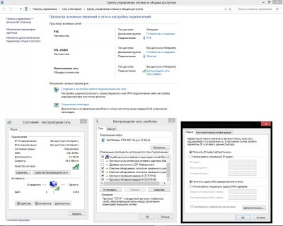

Старый роутер отключите, когда настраиваете 2640й, чтобы потенциальных конфликтов по IP не было и поставьте получать IP и DNS автоматически, если что отличное стоит в протоколе TCP/IPv4 в свойствах сетевого соединения. Скриншоты произведенных вами настроек нового роутера постранично прикрепите, чтобы народ в угадайку не играл + требуемые от провайдера параметры для подключения.

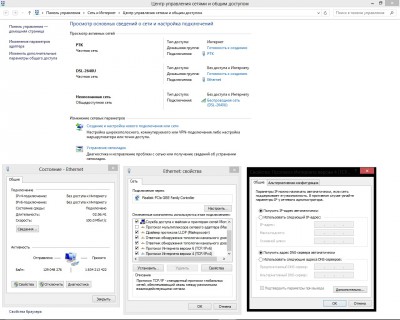

Вот настройки роутера(вложение 1)
Вот настройки беспсроводного соединения(вложение 2)

настройки от провайдера. Bridge, DSL, VPI 8, VPC 35, метод инкапсуляции LLC, QoS - UBR

Настроек вебинтерфейса роутера Вы так и не приложили (это тот, который нужно было настраивать по адресу 192.168.1.1). Попробуйте настроить 2640 согласно: http://nastroisam.ru/nastrojka-d-link-d ... nt-page-1/ (поменяв VPI/VCI на свои значения и не создавая бриджового соединения для IPTV и не включая IGMP (тем более, если Вы его не смотрите), только PPPoE для интернета). Если до этого уже игрались с настройками роутера, то лишние типы соединений удалите.
