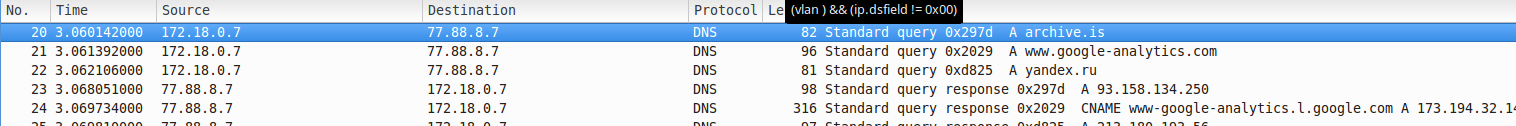

Все прекрасно резолвится через нужные DNS, просто при смене режима подождать секунд 20-25 нужно, чтобы модем применил настройки,
Работу в разных режимах можно увидеть по скриншотам дампа трафика ниже:
- в режиме без защиты - сайт archive.is открывается
без защиты.png [ 27.42 KiB | Просмотров: 9533 ]
- в безопасном режиме - сайт archive.is открывается
безопасный.png [ 32.14 KiB | Просмотров: 9533 ]
- детский режим - сайт archive.is не открылся
Детский.png [ 39.61 KiB | Просмотров: 9533 ]
Так же все верно отрабатывает, если указать к примеру режима по умолчанию - Детский, а определенному МАС-адресу режим без защиты и не забыть перезагрузить модем для применения настроек
Итог: всем клиентам подключенным к модему, кроме указанного MAC-адреса, блокируется доступ на сайт с вашего примера archive.is
"Клиенты вне правил" - клиенты которые не попали под правила указанные в таблице будут попадать в "Режим по умолчанию" к примеру Детский как в примере выше.
Описанный Ваш пример так же отрабатывает корректно.

Проблема не подтверждается на стенде.
При установки режима по умолчанию "Безопасный" и добавления одно из клиентов в режим "Без защиты" и перезагрузки, фильтрация для клиента которого добавлен в режим "Без защиты" не срабатывает, при этом остальные клиенты так же попадают на archive.is. Попробуйте почистить историю и кеш браузера.
