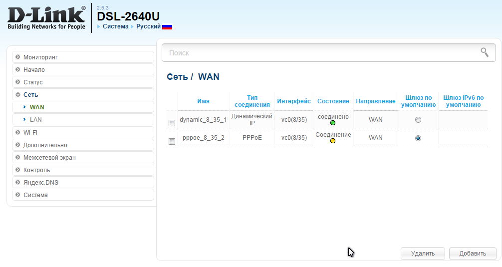

Здесь на кружок нажимали, установить шлюз по умолчанию? В єтой модели после установки настроек нужно вручную указать шлюз.

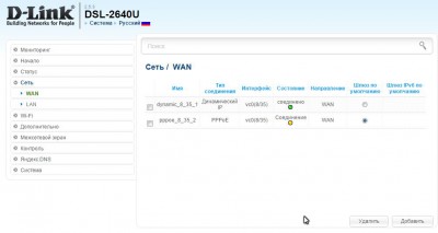

Спасибо, уже лучше, прошил вручную до 2.5.3, отключил автообновление, поставил галочку...WLAN перестал гореть (горит POWER, DSL, INTERNET, LAN )...появился какой-то динамический IP, роутер сам на него переключился, я же потом сделал по умолчанию PPPoE
динамический IP.jpg [ 46.79 KiB | Просмотров: 5315 ]

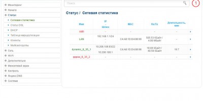

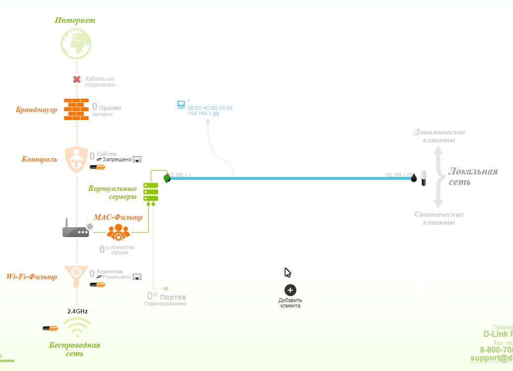

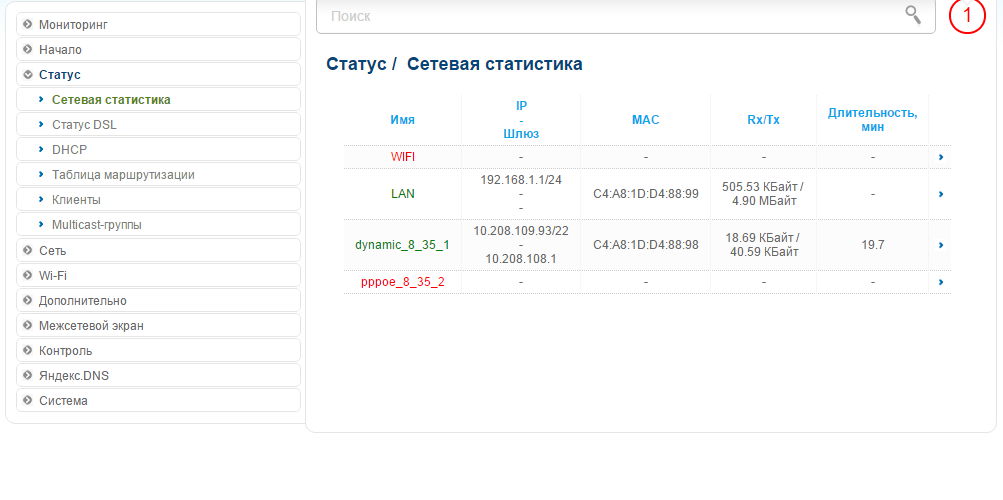

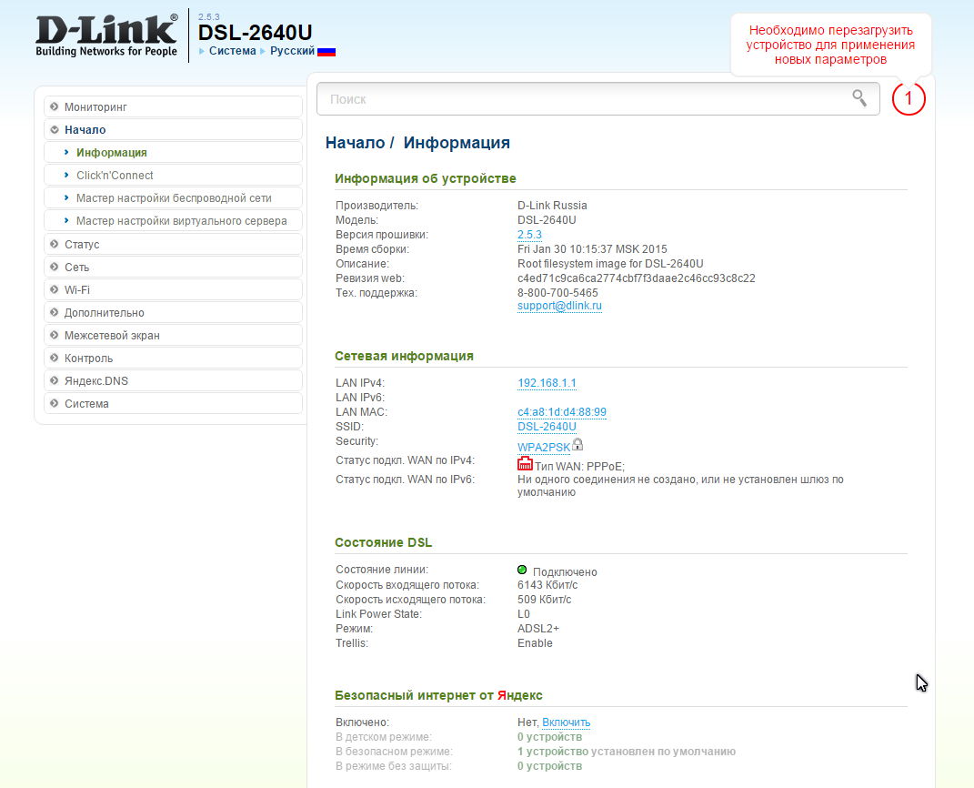

А вот состояние роутера
состояние 3.jpg [ 40.17 KiB | Просмотров: 5315 ]
состояние2.jpg [ 46.22 KiB | Просмотров: 5315 ]
состояние1.jpg [ 93.69 KiB | Просмотров: 5315 ]

Эээ, а Вы соединение хоть создали здесь(согласно настройкам Вашего провайдера)? И его же нужно указать как шлюз по умолчанию как написано выше. Плюс включить яндекс днс.
 Заголовок сообщения: Re: 2640u
СообщениеДобавлено: Сб авг 15, 2015 18:38
Зарегистрирован: Ср авг 12, 2015 23:46
Все понял, получилось, спасибо большое!!! :) :) :) :)
