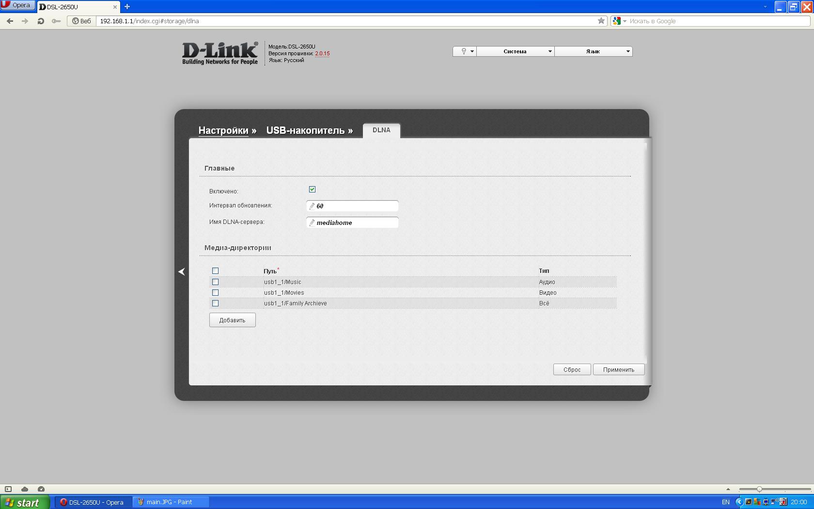

Legaev Evgeny писал(а):
Покажите скриншот настроек раздела DLNA, т.к. на данной прошивке DLNA работает точно.
dlna.JPG [ 117.78 KiB | Просмотров: 8222 ]
 Заголовок сообщения: Re: DSL-2650U и неработающий DLNA-сервер
СообщениеДобавлено: Вт ноя 11, 2014 12:01
Сообщений: 462
Должно работать! попробуйте с другим накопителем проверить dlna.
