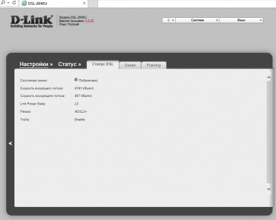

Начну с того, который не подключился.
1)Индикатор Интернет не загорелся
2) Но фото
Не подключ3.jpg [ 207.26 KiB | Просмотров: 3656 ]
Не подключ2.jpg [ 210.02 KiB | Просмотров: 3656 ]

Судя по логам модем не может установить PPPoE сессию, потому что не дожидается ответного PADO пакета от сервера.
"Timeout waiting for PADO packets"
