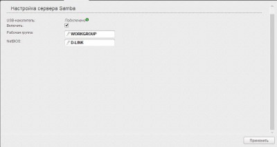

Не могу настроить принт-сервер на модеме DSL-2650U H/W U1 1.0.17.
Вылезает ошибка и не печатает. Делал по инструкции...
Также непонятно, как узнать логин и пароль для входа в сервер samba/ Просит логин и пароль при входе в WORKGROUP!
Может надо обновиться? Но у меня версия железа U1 - первый раз вижу такое...
Screenshot_2.jpg [ 32.18 KiB | Просмотров: 4194 ]

Так я скрин выложил. Там нет "Добавить" для создания учетной записи

Абсолютно такая же проблема с Samba и реконнектом. Принтер подключать не пробовал. Кто-нибудь ответит что делать?
