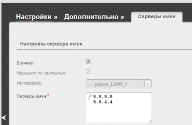

Статично пропишите DNS на компе, и серверы имён 8.8.8.8, 8.8.4.4
 Заголовок сообщения: Re: DSL-2640U/B1A/T3A виснет
СообщениеДобавлено: Ср янв 15, 2014 09:14
Сообщений: 462
Лучше это сделать на модеме Расширенные настройки/Дополнительно/Серверы имен.

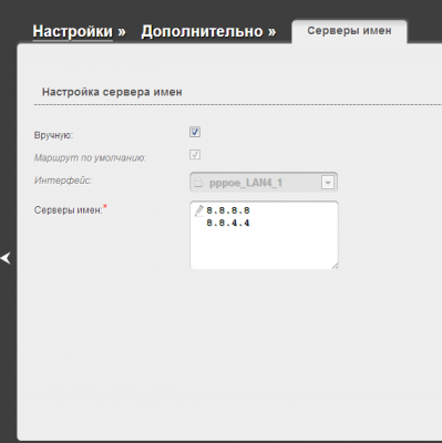

Я так понял ответа не дождаться но помогло то на СКРИНЕ обрывов нет уже 2 дня
Вы сделали именно то, что советовала "поддержка". Каких еще ответов вы ждете?
