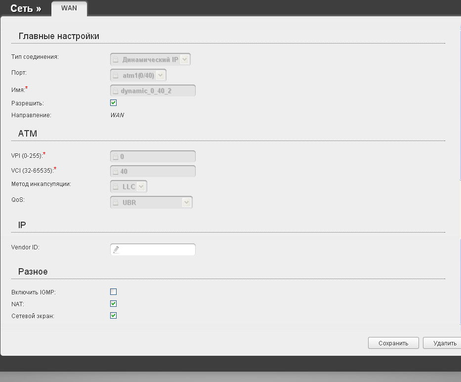

Сегодня пришел такой же модем. Как Вы просили высылаю настройки. В модеме специально настроил два подключения, для наглядности.
1-ое VPI/VCI 0/43, статический IP, остальные настройки такие как предлагает модем по умолчанию (UBR/LLC).
2-ое VPI/VCI 0/40, динамический IP, остальные настройки такие как предлагает модем по умолчанию (UBR/LLC).
В DSLAMe в таблице unicast присутствует только второе подключение. Также в DSLAMe оба подключения настроены идентично за исключением VPI/VCI и VLAN ID, т.е. метод инкапсуляции у обоих подключений одинаковый.
Во вложенных файлах: Настройки обоих подключений в модеме. Статус этих подключений. Unicast таблица DSLAMa. Настройки PVC на порту DSLAMa.
Комментарий к файлу: Статус подключений модема
Connects.jpg [ 39.23 KiB | Просмотров: 7524 ]
Комментарий к файлу: Настройки подключения модема на динамический IP
DynamicIP.jpg [ 68.65 KiB | Просмотров: 7524 ]
Комментарий к файлу: Настройки подключения модема на статический IP
StaticIP.jpg [ 70.37 KiB | Просмотров: 7524 ]

Среди всех подключений также нужного мне (со статическим IP в 25 VLAN) нет.
 Заголовок сообщения: Re: DSL 2640U T3 не работает статика
СообщениеДобавлено: Пт ноя 08, 2013 13:01
Сообщений: 462
Интересно......предоставьте конфигурацию DSLAM по командно.
- FAQ по ADSL роутерам
С уважением, Легаев Евгений.
СообщениеДобавлено: Пт ноя 08, 2013 13:18
Зарегистрирован: Ср авг 17, 2011 14:59
Сообщений: 78
Евгений, дело в том, что если, не изменяя настроек DSLAMa, на данный порт подключить другой модем, к примеру TP-LINK, и настроить его на статику, то все адекватно работает. Поэтому не думаю что эта проблема связана с настройками DSLAMa. Давайте договоримся на какое-нибудь время и я Вам дам удаленный доступ. Вы самостоятельно посмотрите все настройки и все что Вам еще может понадобиться...
У меня у самого дома стоит старенький DLink'овский модем на подобном же DSLAMe. Так на нём настроены сразу 3 подключения со статическим IP и все прекрасно работает!!!
СообщениеДобавлено: Пт ноя 08, 2013 14:53
Сообщений: 462
Пишите на support@dlink.ru
