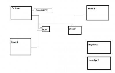

Вообщем данный модем хотели использовать не по назначению.
смысл какой имеется главный компьютер на котором сетевая карта и usb модем yota 4G lte , они объеденены в мост для раздачи интернета сети.
в tcp/ip этого моста прописано:
ip : 10.0.0.2
маска : 255.0.0.0
шлюз : 10.0.0.1
днс : 10.0.0.1
сетевой провод идёт на концентратор к которому подключен компьютер номер 2 и DSL-2650NRU , к которому в свою очередь подключен компьютер номер 3.
на компьютере номер 2 и 3 так же , ип соотвественно 10.0.0.х
на оба компьютера раздаётся ёта независимо от настроек DSL-2650NRU и подключения ADSL.
Проблема заключается в том, что к ёте , надо подключить 2 ноутбука через wi-fi.
для этого я сделал ип модема 10.0.0.20 , пытался отключить DCHP в модеме или перенаправить его на 10.0.0.1
ноутбукам указывал шлюз как 10.0.0.1 так и 10.0.0.20 (в этом случае он подключается в АДСЛ линии) , адсл линию соотвественно я пробывал отключать и удалять настройки осавляя одни LAN.
Подскажите пожайлуста как мне правильно это подключить.
Вот картинка чтобы проще разобраться в схеме:
shem.jpg [ 42.89 KiB | Просмотров: 1993 ]
