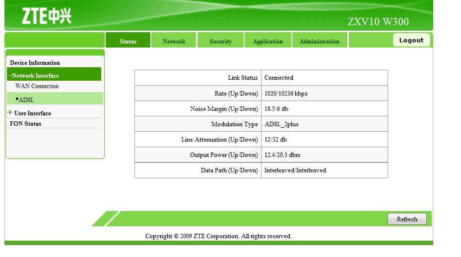

-Поставьте на модем последнюю прошивку.
-Приведите характеристики линии связи[Device Info=>Statistics=>ADSL]
-Также можно попробовать ограничить модуляцию до G.DMT[Advanced Setup=>DSL=>DSL Settings оставить только галочку G.Dmt Enabled ]
СообщениеДобавлено: Ср мар 02, 2011 12:23
Зарегистрирован: Сб фев 26, 2011 19:43
Вчера снова заработал ZTE, вот с него характеристики http://forum.ixbt.com/post.cgi?id=attac ... 253:4777:1
