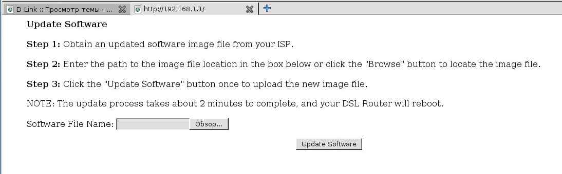

Yura_kiev писал(а):
Alexander Gorelik писал(а):
Попробуйте обновить прошивку используя режим crash-mode.
Как визуально определить что модем находится в "crash-mode" , а то картинка таже, как и обычно, и также не прошивается и это уже второй модем.
Вы должны увидеть такую картину:
dsl-2520u_crash-mode.jpg [ 27.92 KiB | Просмотров: 2294 ]

Картинка видна, но всеравно не прошивается, или я всетаки не вхожу в crash-mode. Поставил предыдущую версию.
