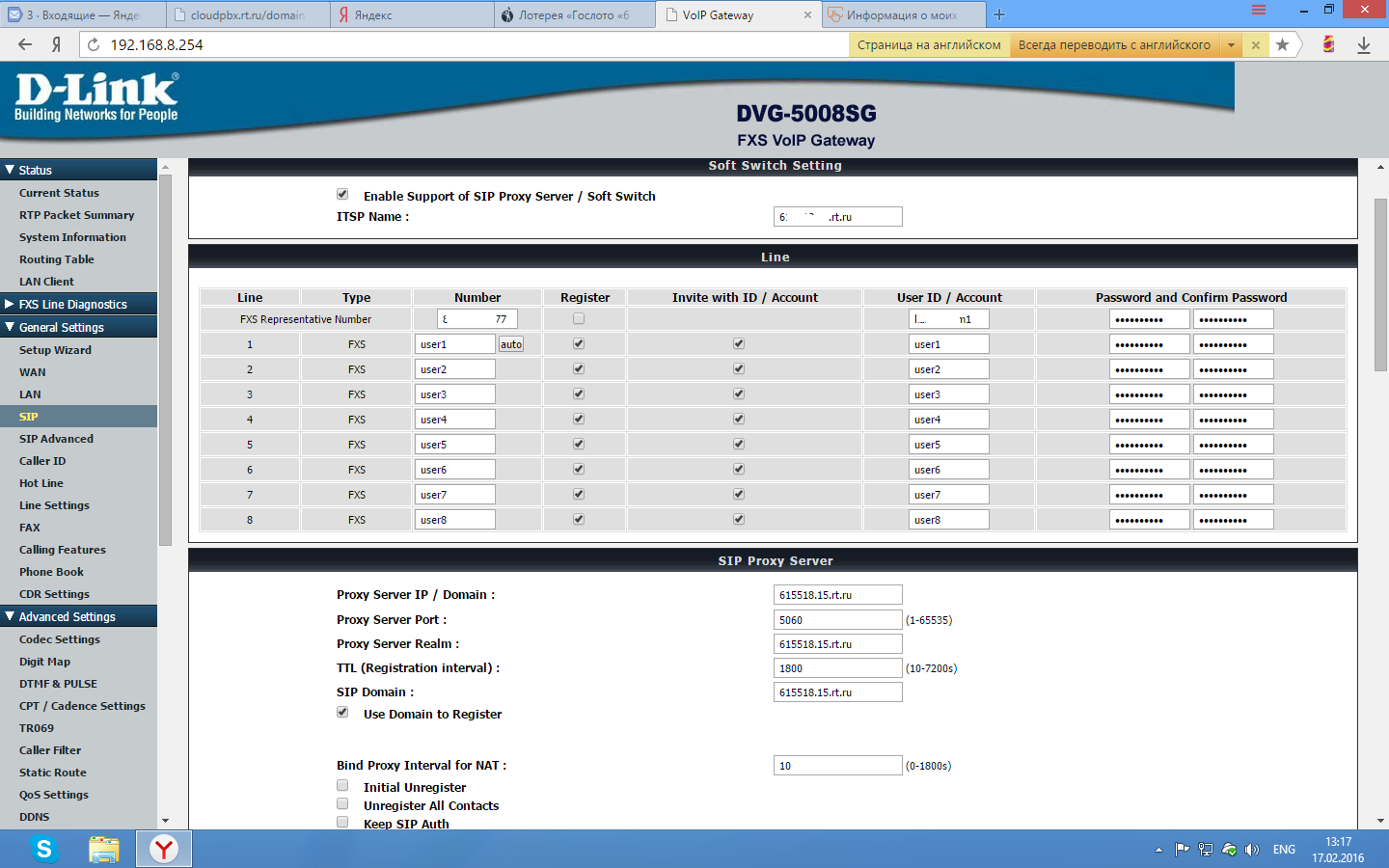

мне помогла прописка в поле number данных на юзеров SIP
и внизу посмотри на sip domain и на галочку...
потом обязательно перезагрузись откроется менюшка с одеками...

смотри мое предыдущее ну и СИПДОМАЙН тоже поправь, нехватает там начала...
