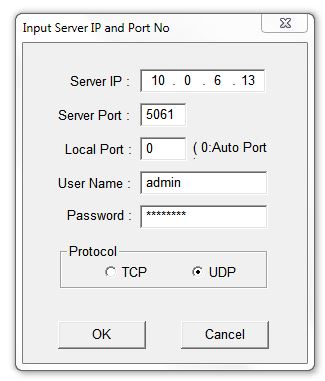

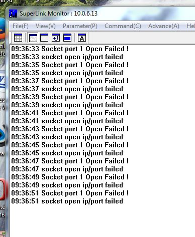

SlMon'ом почему-то зайти не могу - не авторизует. Шлюз под VPN-ом, пингуется в обе стороны, терминалом пускает. В чем дело - не пойму. Картинки Slmon'а и
SIP-log прилагаю.
Есть еще одна непонятная ситуация. Попробовал приземлить звонок на АТС и обработать его там. Отключил No Answer Forward, в HotLine оставил номер FXS. Шлюз начал при поступлении входящего с FXO при неответе совершать серию звонков на номер FXS с периодом 10-30 сек. SIP-log тоже прилагаю.

Сообщений: 4400
а пароль на шлюзе задан?

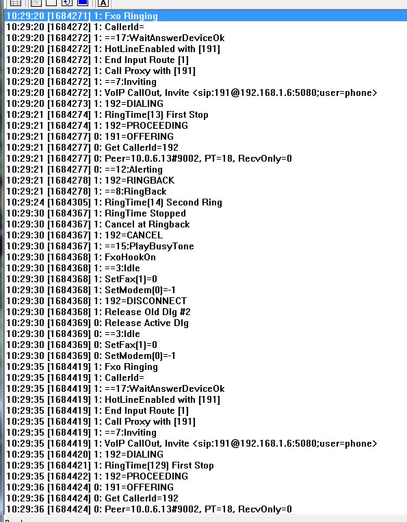

Победил SlMon'а. Лог в аттаче. Какой-то там странный ringback на 192.

СообщениеДобавлено: Чт сен 11, 2014 13:18
Сообщений: 4400
Звонок сброшен во время длинного гудка
СообщениеДобавлено: Чт сен 11, 2014 13:27
Сообщений: 4400
Попробуйте увеличить PSTN ring off length в Advanced -->Line
СообщениеДобавлено: Чт сен 11, 2014 14:24
Зарегистрирован: Пн сен 01, 2014 11:08
ЗАРАБОТАЛО!!!
Поставил максимальное значение - 20 000, плюс поставил Ring (Early Media) Time Limit 120 вместо 90. Пока что все пашет вполне устойчиво.
