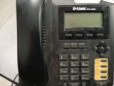

Здравствуйте. Использую роутер D-Link DIR-825 вместе с SIP-телефоном Grandstream GXP1620. После включения VoIP работает нормально, но через несколько часов телефон теряет SIP-регистрацию и входящие звонки больше не проходят. Интернет при этом работает без проблем. Отключение SIP ALG не помогло. Может ли проблема быть связана с NAT Keep Alive или таймаутом UDP-сессии на роутере? Какие настройки лучше проверить в первую очередь? Ragdoll Hit
