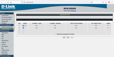

Всем доброго времени суток!
Месяца полтора назад настроил связку указанных устройств для работы в локальной сети по местной инструкции. Работало! Использовалось для связи с удаленным корпусом организации.
На днях работать перестало. Совсем. При вызове со стороны DVG-6004S идут длинные гудки, как будто никто не берет трубку. При этом никаких звонков на стороне DVG-5004S не происходит. При попытке вызова со стороны DVG-5004S слышны короткие гудки (типа занято).
Что интересно, в веб-мордах девайсов звонки как будто проходят. Скажем, DVG-6004S при вызове в статусе пишет "CallBack", а в морде DVG-5004S в это время пишет "Alert". Но на аппаратах звонков нету.
Кстати, тест входящего на DVG-5004S дает сбой (может это как-то связано с проблемой) - скрин прикладываю.
Помогите пожалуйста разрулить - сам в телефонии не очень силен...
Fail.jpg [ 222.95 KiB | Просмотров: 20974 ]

Добрый день, для отладки возникающих проблем лучше воспользоваться вендорной утилитой логирования вызовов https://ftp.dlink.ru/pub/VoIP/DVG-6004S ... 1225112422).rar
