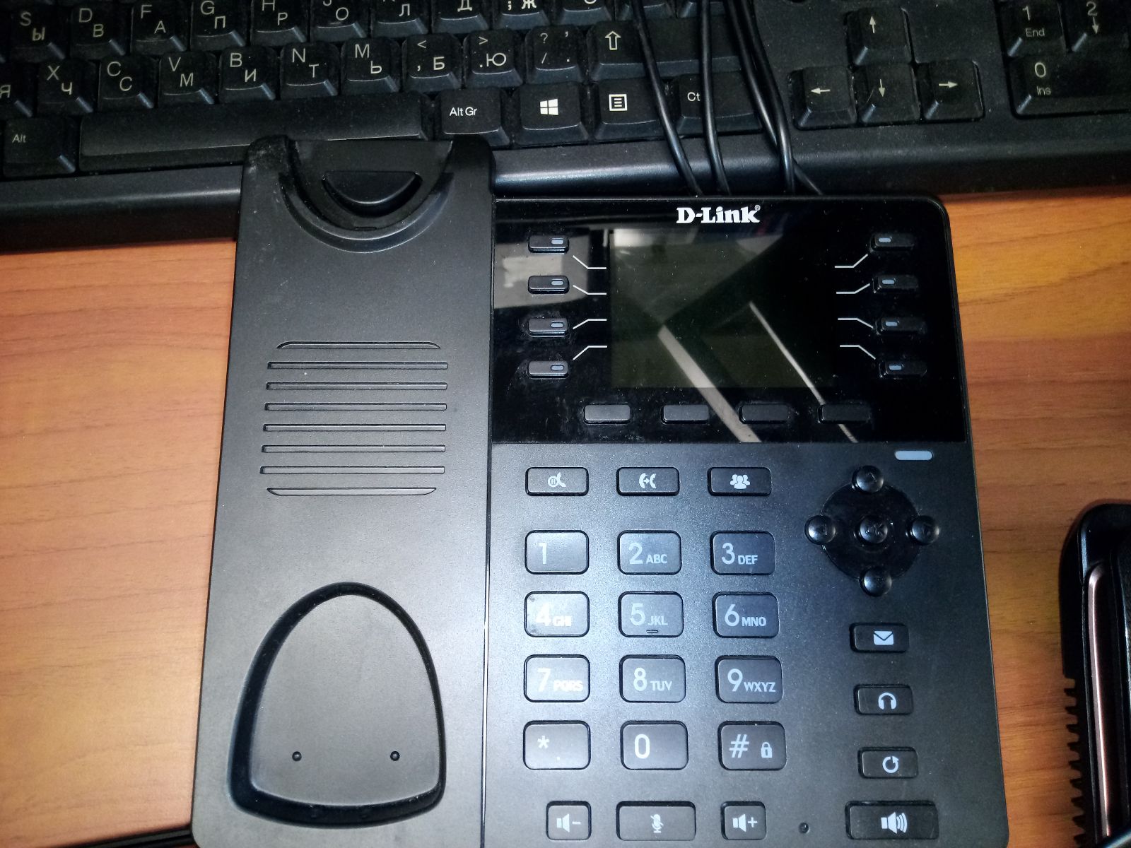

Добрый день!
Зависший аппарат сбросил до заводских настроек и теперь не удается зайти в вэб интерфейс
При попытке входа вообще ничего не происходит(
Пробовал зайти с разных устройств/браузеров результат одинаков, ничего.
Параметры устройства:
DPH-150S
HW - 3.1
SW - 2.0.2.2897

Добрый день, пришлите ссылку на внешний вид устройства или непосредственно фото телефона.

Во вложении
1a.jpg [ 265.4 KiB | Просмотров: 23441 ]

Попробуйте обновить прошивку через Post Mode (при включении телефона удерживайте нажатой кнопку #)
Прошивки тут https://dlink.ru/ru/download2/8/27/2189/464/
Инструкция по перешиву из Post Mode во вложении.
DPH-150S_PostMode_Recovery.pdf [150.02 KiB]
