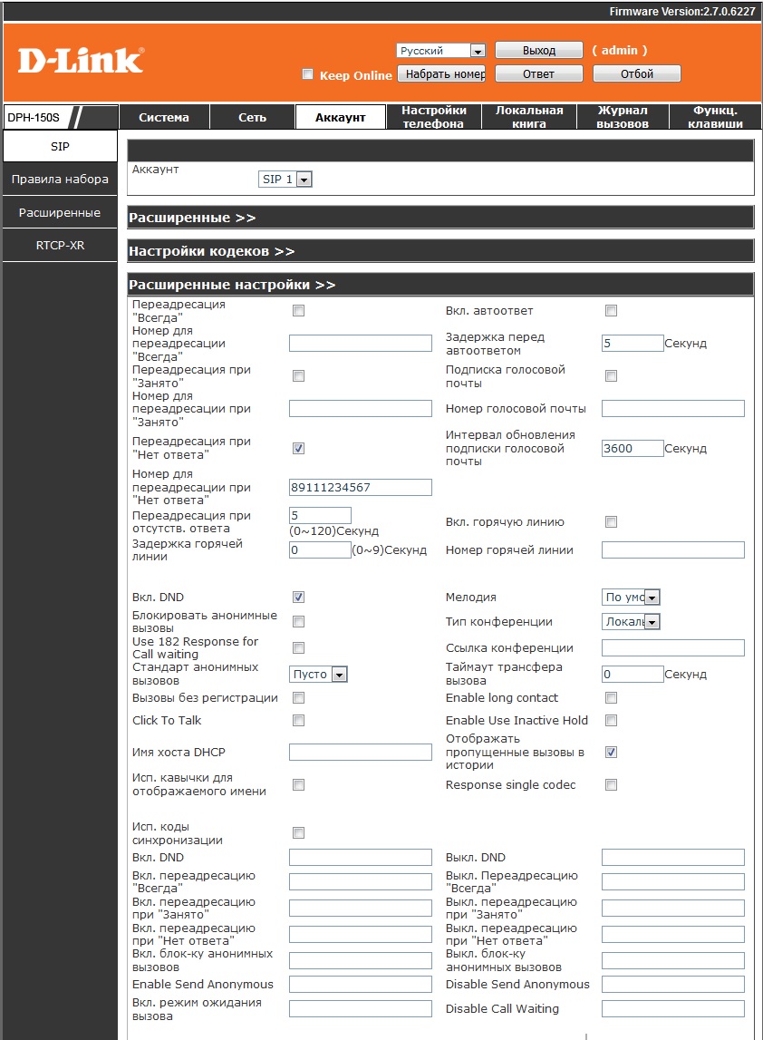

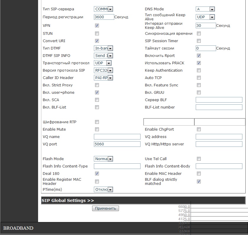

Здравствуйте! Ещё один вопрос по теме.
Подскажите пожалуйста по настройке переадресации по условию.
Модель: DPH-150S
Сборка: 3.2/16
Версия ПО: 2.7.0.6227
Опции в пункте "Расширенные настройки >>" стоят по умолчанию.
Условие отмечено галкой и прописан номер (по всякому - городской, через 8, +7, с префиксом).
Не работает!
По окончании заданного времени на ответ обрывает связь. на экране при этом бегущая стока переадресация и номер телефона.
Есть ли какие-то нюансы настройки телефона и роутера ( проброс портов и т.д.)?
или это сюрприз от провайдера Obit (СПб).

DPH-150s переадресация .Такая же ситуация. Телефон подключен к многоканальному транку SIP. Входящий вызов можно переадресовать на мобильный номер только в ручном режиме с помощью функциональных клавиш перевода вызова, либо в режиме конференции. В обеих случаях звонящий ставится на удержание сначала.
Но если пользоваться переадресацией "при неответе" то происходит сброс и на дисплее кружек с "i" и бегущая строка "переадресация:ХХХХХХХХХХХХ". Тоже самое при безусловной переадресации. В итоге у звонящего сброс, а на номер переадресации вызов не поступает. Получается при "неответе" или "безусловной" переадресации телефон сначала должен удержать входящий вызов и делать вызов на переадресуемый номер

Добрый день, так не получится, если вызов будет принят, то это уже перевод вызова, а не переадресация.
