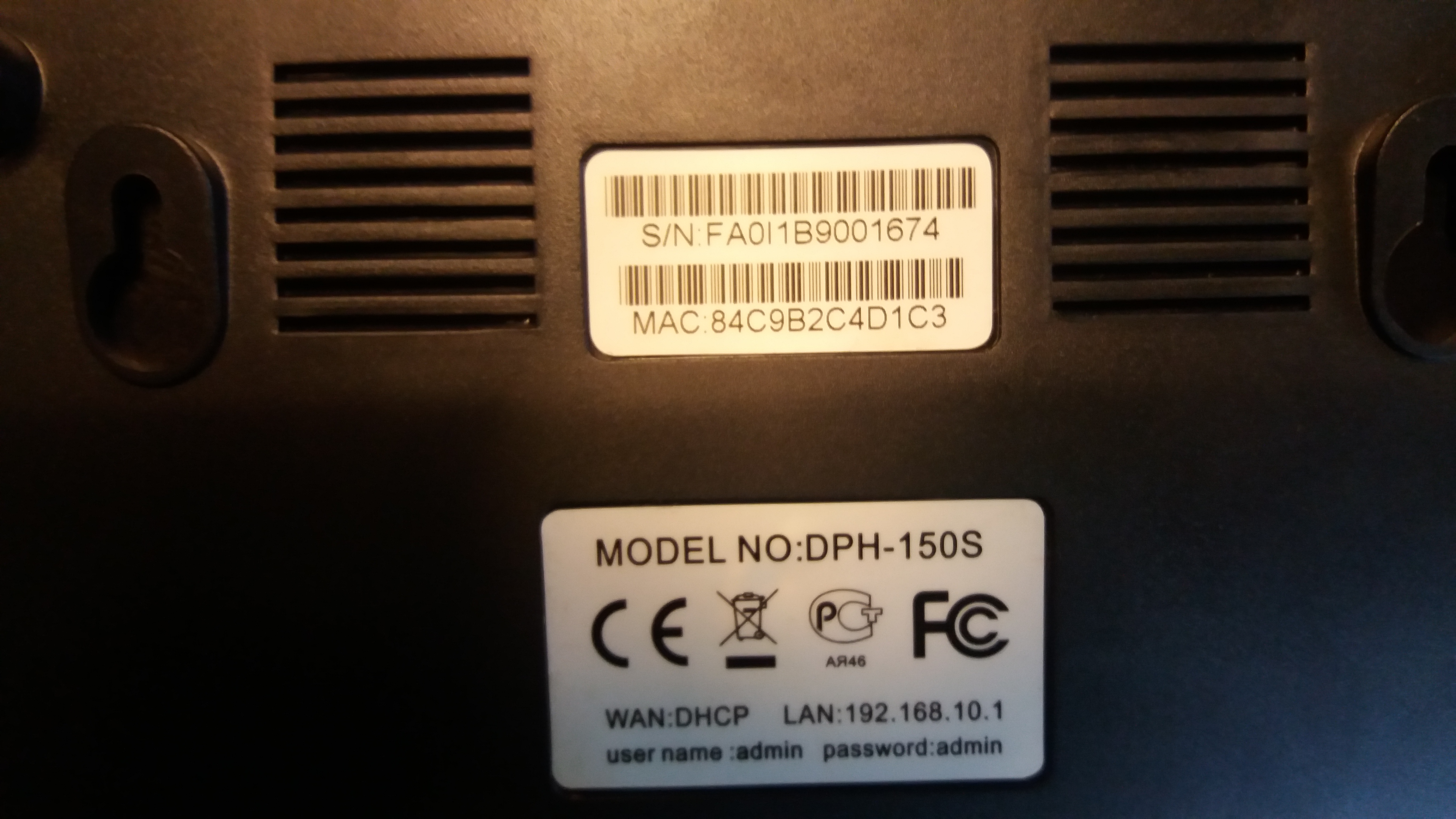

Здравствуйте.
Имеется телефон DHP-150S.
Хочу обновить прошивку.
Скачиваю ftp://ftp.dlink.ru/pub/VoIP/DPH-150S/Fi ... 10161258.z
Пробую залить через ВЕБ, но интерфейс ругается "ошибка обновления".
В даний момент на телефоне Firmware Version:FRU1.7.790.350
Возможно я не ту прошивку пробую скормить телефону?
Фото телефона в аттаче.
Спасибо.

Данный аппарат имеет ревизию F1 . Прошивка подходит для ревизии F2: http://ftp.dlink.ru/pub/VoIP/DPH-150S_F2/Firmware/

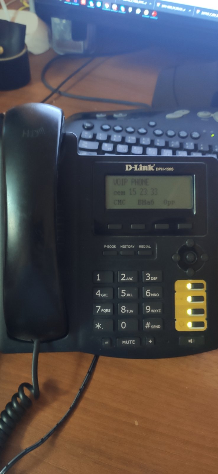

Мне тоже требуется узнать какую прошивку поставить
была ошибка постоянная POST MODE
через телнет залил прошивку сток (делал по 3 статьям прошилось вот это 2a21V1_7_790_350T20131104162040.z)
телефон поднялся но теперь все кнопки "съехали"
Пробовал несколько других - всегда кнопки не на своих местах

Добрый день, вам нужны прошивки версии F3 или F4, они одинаковые.
https://dlink.ru/ru/download2/8/27/2189/463/
