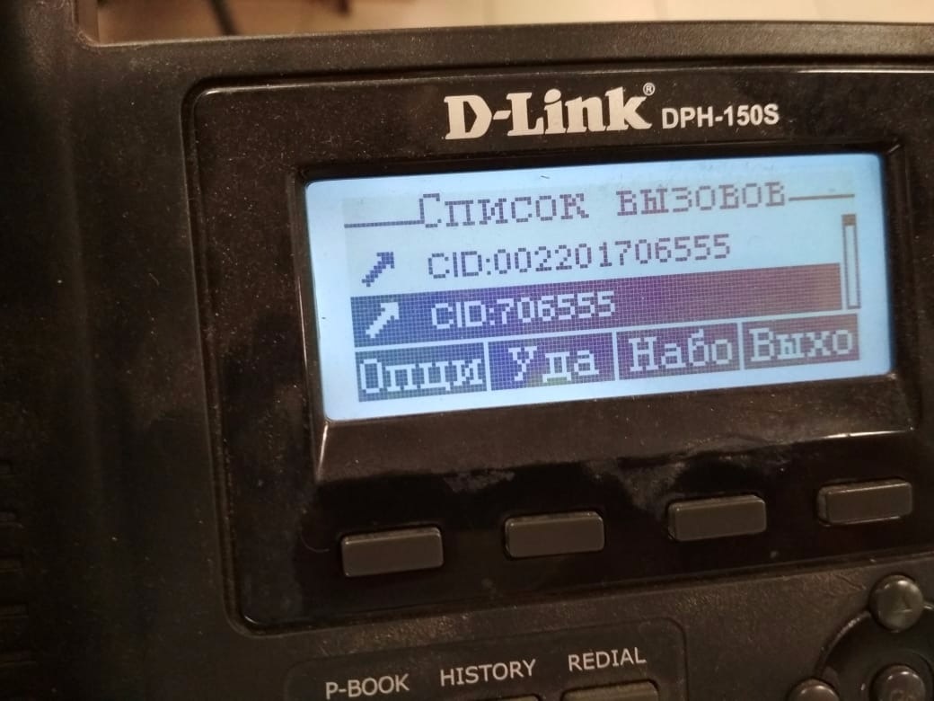

Подскажите, где изменить настройку, чтобы аппарат в списке вызовов не отображал CallerID линии (вместо самого набранного номера). То есть в самом журнале (в web-интерфейсе например) в качестве набранного номера заносится то, что набрал пользователь, но в списке вызовов отображает как номер линии (с префиксом CID:), а не сам набранный номер (пример на картинке). Если нажать перезвонить - перезванивает правильно, но это неудобно самому пользователю.
На примере. Пользователь набрал телефонный номер 123456, а в истории он отображается как номер линии на Asterisk (CID:706555) - да, это тот CID, с которого вызов пошел в город. И если нажать dial на этой строке - вызов пойдет на номер 123456. Но когда пользователь хочет бегло посмотреть, куда он делал вызовы и выбрать нужный ему номер из истории - для него это большие неудобства.

dph150s_serial_number.jpg [ 63.65 KiB | Просмотров: 14634 ]
dph150s_wrong_out_number.jpg [ 132.05 KiB | Просмотров: 14638 ]

Добрый день, проявляется ли проблема на актуальной версии ПО?
http://dlink.ru/ru/products/8/1777_d.html
Обновление до актуальной версии производится после обязательной установки промежуточной версии ПО.

Обновлял неправильно. Без промежуточной.
После обновления на промежуточную (а после - на последнюю) проблема ушла.
Промежуточная: http://ftp.dlink.ru/pub/VoIP/DPH-150S_F ... 4_Middle.z
Текущая: http://ftp.dlink.ru/pub/VoIP/DPH-150S_F ... 30161031.z
