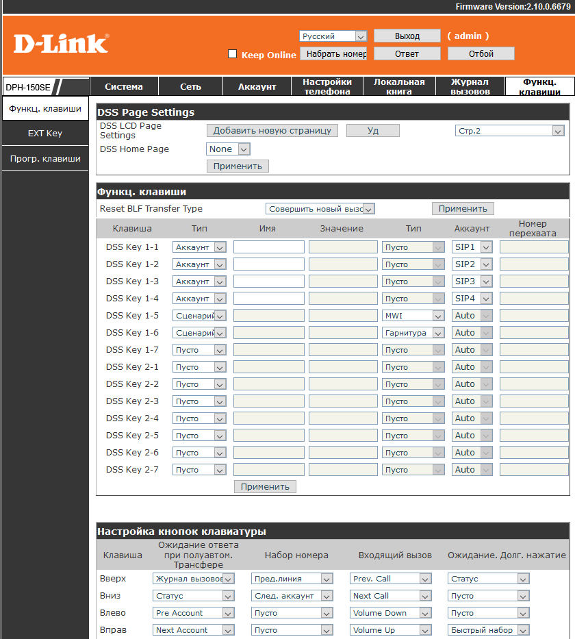

Периодически телефон DPH-150SE/F5 уходил в перезагрузку при входящем вызове.
Последняя версия прошивки в загрузках 2.10.0.6676 от 08.10.2019. Залил её.
Но осталась периодическая перезагрузка при хождении в меню.
В то же время в соседней ветке увидел, что есть прошивка новее:
download/file.php?id=11115&mode=view
Может существует прошивка 2020 года?
Как еще бороться с перезагрузкой? Может какие-нибудь тонкости в настройке в меню есть?
Спасибо.
