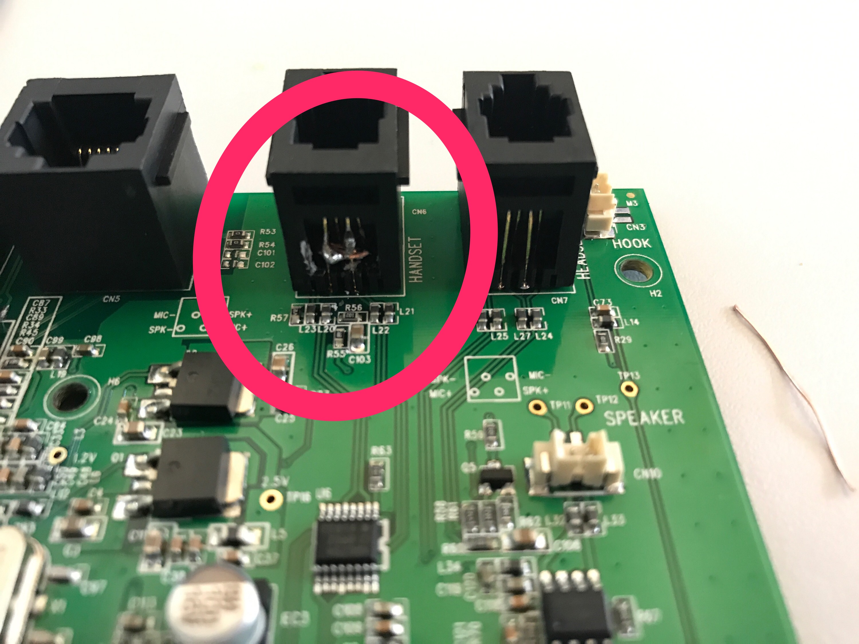

СообщениеДобавлено: Ср авг 09, 2017 18:27
Зарегистрирован: Ср авг 09, 2017 18:21
Столкнулся с такой же проблемой, жужжание в трубке, слышит и собеседник тоже.
Разобрал телефон, припаял к 2-м контактам телефонной трубки кусочек медного провода от витой пары и проблема решена.
Надеюсь кому нибудь помог.

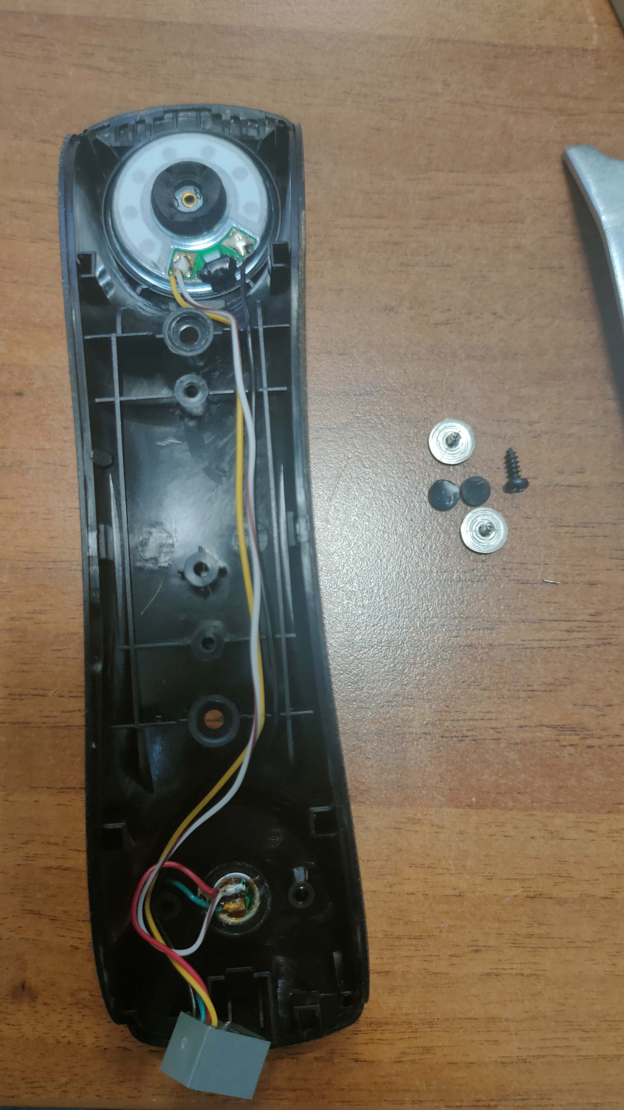

Вот пошаговый процесс "лечения":
1. Вынимаем две резиновые заглушки с внутренней стороны трубки и отвинчиваем 2 винта
Комментарий к файлу: Разборка
IMG20230714104410.jpg [ 556.66 KiB | Просмотров: 27177 ]
2. Аккуратно отщелкиваем защелки между половинками трубки, начиная от разьема
3. Отвинчиваем два винта и снимаем утяжеляющую железку

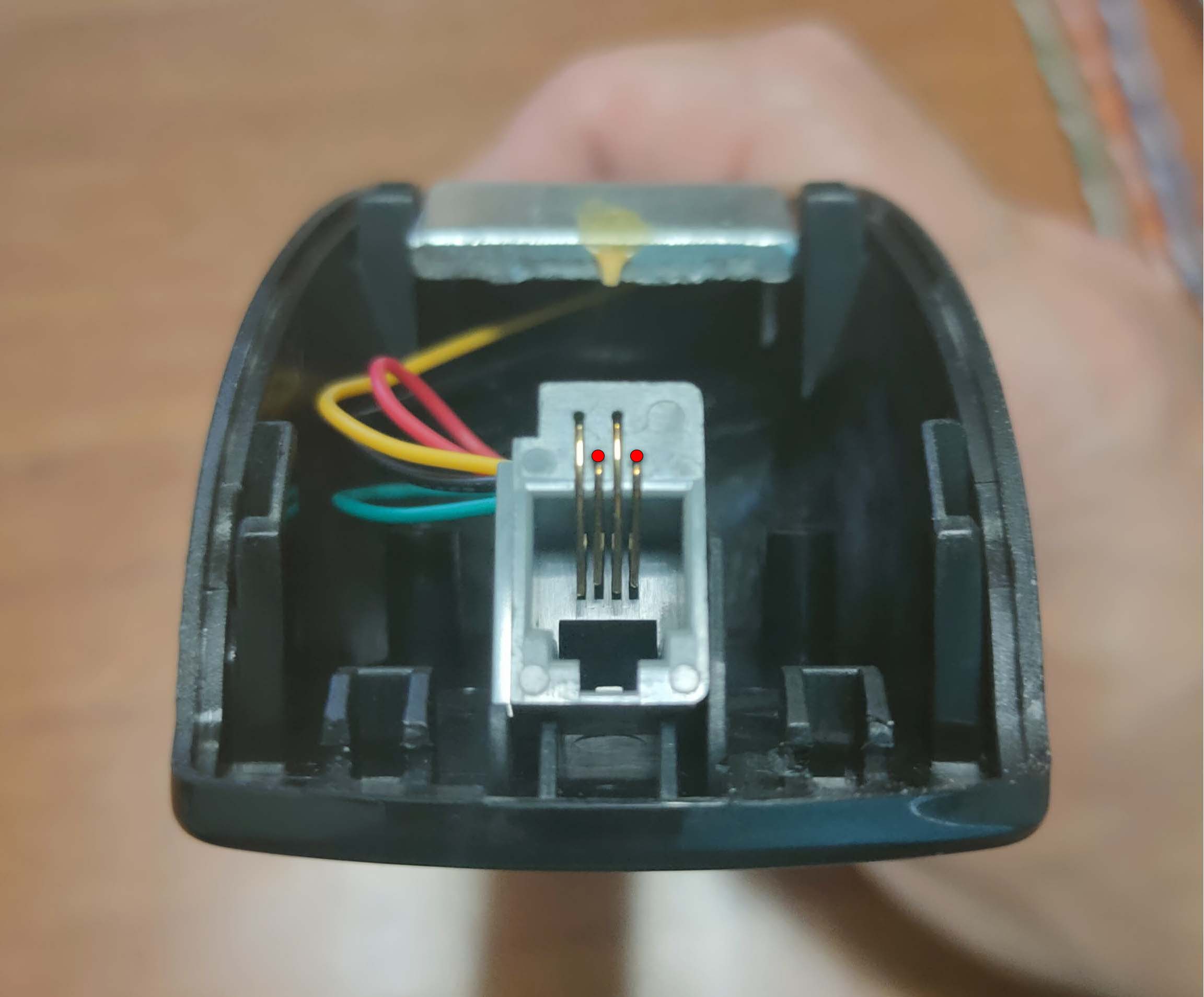

4. Смотрим на разъем.
Комментарий к файлу: Контакты
IMG_20230714_112243.jpg [ 127.42 KiB | Просмотров: 27177 ]
Соединить надо контакты, отмеченные на фото красными точками. У меня это красный и желтый провода.
