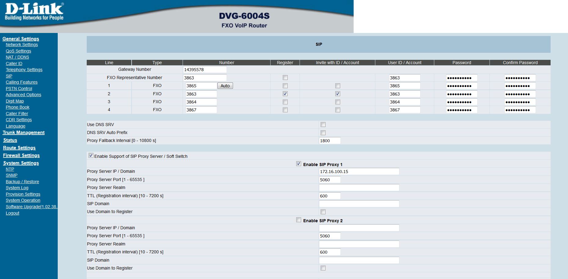

Здравствуйте.
Если подключить внешнюю линию к обычному телефону, то гудок есть, на телефон можно позвонить. Если же воткнуть линию в DVG-6004S, то отвечает АТС оператора: вызываемый абонент в данный момент по техническим причинам недоступен. И трубка кладется. Настроил rsyslog, но он получает сообщения от Dlink только по поводу подключения к SIP серверу, а вот по звонкам на FXO молчит.
Помогите пожалуйста найти причину. Какую информацию необходимо вам предоставить?

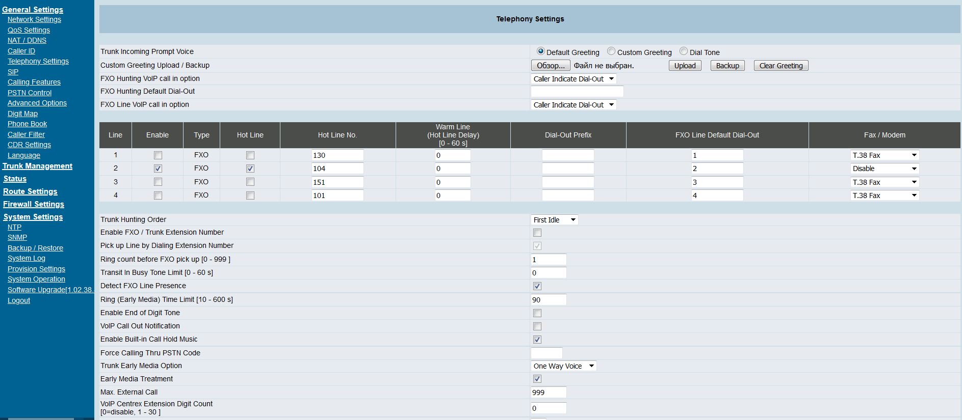

Добрый день, какой вариант маршрутизации входящего вызова FXO у вас настроен? Донабор номера?, Вызов по hotline? Какие настройки в принципе выполнены на шлюзе?
Здравствуйте.
Настроен вызов по HotLine.
Приложил скриншоты настроек.
phonebook.JPG [ 162.52 KiB | Просмотров: 9408 ]
hotline.JPG [ 181.5 KiB | Просмотров: 9408 ]
sip.JPG [ 183.2 KiB | Просмотров: 9408 ]

У вас одновременно настроен вызов и как бы через сервер, и точка-точка. То есть, если номер 104 принадлежит вашей АТС, то не надо его вписывать в Phone Book.
Если вам сообщается "вызываемый абонент в данный момент по техническим причинам недоступен", то получается, что шлюз всё-таки отработал и передал вызов на АТС. Проверьте логи на АТС, почему номер 104 ей недоступен.
Если хотите посмотреть более подробные логи шлюза, то используйте утилиту slmon
