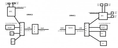

Добрый день. помогите ламеру.
Имеются два этих аппарата. Есть два офиса. На обоих офисах мини-атс panasonic аналоговые.Только на одном офисе есть статика. Офисы не соединены по VPN. На офисе со статическим IP стоит 6004s, второй аппарат на офисе без статики.
Хотим связать две АТС между собой, что бы оба офиса могли общаться через короткие номера.
Сейчас загвоздка в том, что бы связать хотя бы два voip шлюза. По мануалу понятно, как это сделать в одной сети или через ВПН. В нашем случае такой возможности нет. Максимум - это сделать статику и на втором офисе.
Можно ли обойтись имея только один статический адрес, если да, то как?
Можно ли прописать в wan статические адреса обоих офисов и как это реализовать?
Какие порты требуется открыть/пробросить на роутерах и в керио?
схема во вложении.
Буду благодарен за советы и ответы.
VOIP.jpg [ 73.23 KiB | Просмотров: 4044 ]

Здравствуйте.
Самый оптимальный вариант - это поднять VPN-сервер на стороне Статического белого IP (к нему уже из удалённого офиса подключаться либо с уровня вашего ZTE либо далее с самого VoIP-шлюза). Всё остальное - это попытки обойти NAT для SIP, в случае p-t-p вызовов это самый плохой вариант, так как при смене адреса надо будет перенастраивать шлюз.
