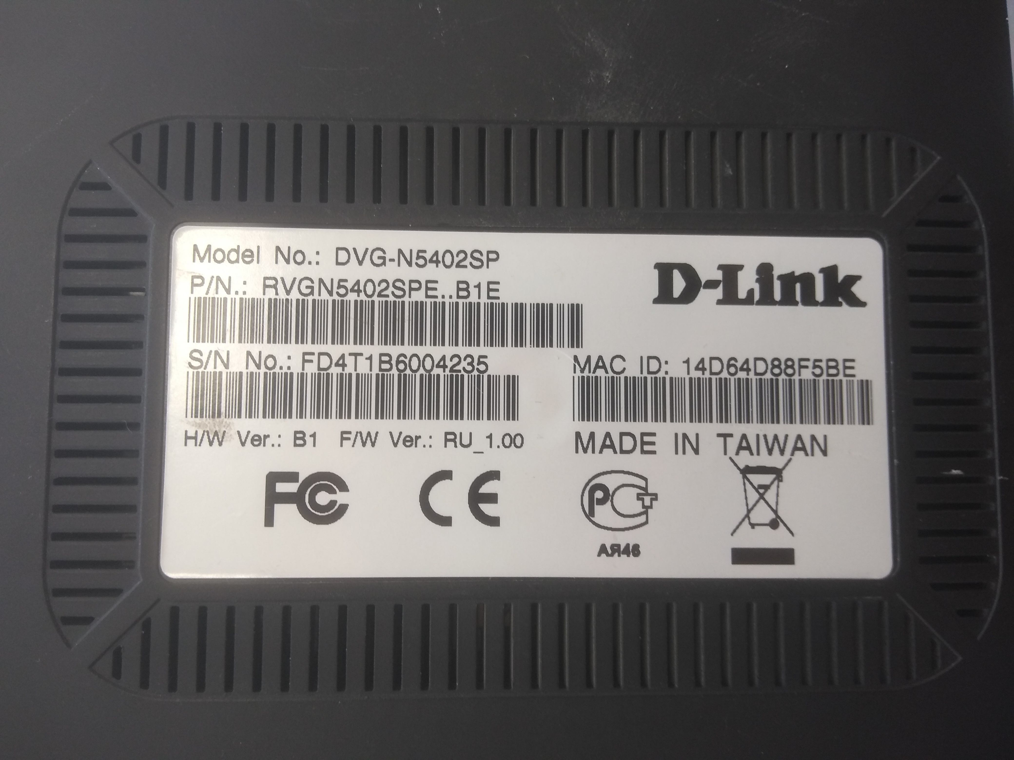

После обновления прошивки ftp://ftp.dlink.ru/pub/VoIP/DVG-N5402SP ... 0605183707).zip
Роутер постоянно перезагружается. Примерно каждые 5-15 минут
Пытался старую прошивку установить ftp://ftp.dlink.ru/pub/VoIP/DVG-N5402SP ... %20266.zip
Файл поврежден
Кроме изменения прошивки также начали использовать функция VoIP. Может перезагрузки еще с этим связаны.
Дайте ссылку на старую прошивку
2019-09-24 10.10.46.jpg [ 2.69 MiB | Просмотров: 5986 ]
