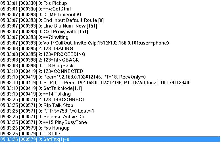

Проблемы с односторонней слышимостью. Со стороны dvg-2102 на другой стороне слышат, а вот оппонента не слышно. В чем может быть проблема? dvg-2102s подключается к ATC KX-NS500
123.png [ 27.81 KiB | Просмотров: 4292 ]

Добры день
Исходя из логов: отправлено RTP пакетов 758, а получено 0. Следовательно голосовой трафик не доходит до шлюза - причина может быть в NAT между клиентами или сервером/клиентом, некорректной маршрутизации.
