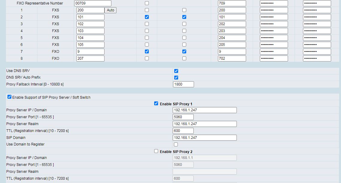

Доброго всем дня! Уважаемые специалисты, подскажите пожалуйста , как правильно настроить шлюз в связке с Freepbx. Пробовал уйму комбинаций, уже неделю не могу заставить работать.
Исходящие работают. Входящие сбрасывает в занято. Входящая маршрутизация настроена на один внутренний номер пока. Какая то комбинация позволила позвонить на него, но в ней не работали исходящие. Перепробовал уже уйму настроек как шлюза, так и asteriska. Подскажите пожалуйста, куда копать дальше?

Настройки шлюза: (раздел telefony settings)
Снимок.JPG [ 112.7 KiB | Просмотров: 6739 ]

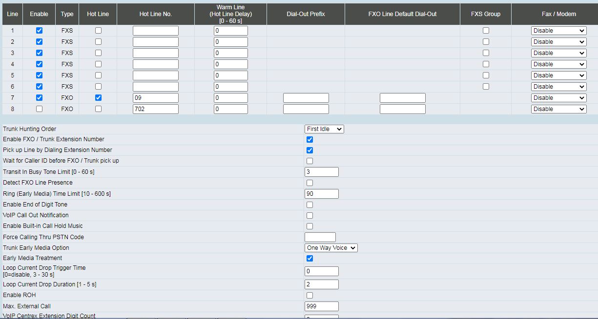

раздел SIP
Снимок2.JPG [ 97.14 KiB | Просмотров: 6739 ]
