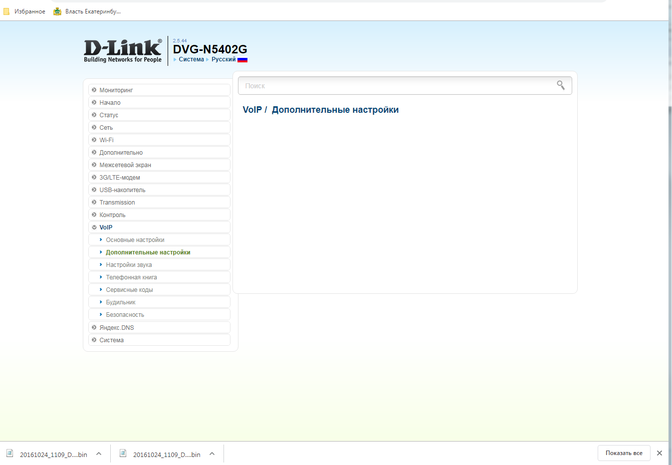

СообщениеДобавлено: Пт май 17, 2019 06:46
Зарегистрирован: Чт сен 15, 2016 07:26
А у меня так!
Безымянный.png [ 58.37 KiB | Просмотров: 111231 ]
СообщениеДобавлено: Пт май 17, 2019 07:17
В общем выходит такая штука. Сохранил конфигурацию, сбросил на заводские настройки. Страница появилась. Загрузил сохранённую конфигурацию. Страница пропала. Чудеса, да и только.
