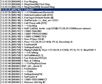

Такая же проблема:
- Current Software Version No. [1.02.37.61]
Все галочки стоят. Варшарком видно, что шлюз отдает sip с номером линии вместо номера входящего.
Некоторое время все работало исправно, потом просто перестало определять номер.
Беларусь, оператор - белтелеком
Capture.PNG [ 21.57 KiB | Просмотров: 4390 ]

Здравствуйте.
Если номер перестал определяться, то либо оператор сменил формат передачи номера, либо шлюз не может его распознать в силу каких-либо физических факторов, например,значительное ухудшение параметров линии, сторонние шумы на линии и т.п., можно попробовать изменить параметр Detection Level в настройках шлюза Caller ID.
Так же рекомендуется обновить ПО на шлюзе, так как алгоритм определения номера неоднократно улучшался и точно выяснить у оператора формат Caller ID для корректировки настроек шлюза.
