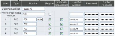

Здравствуйте. Базовая настройка шлюза заключается в воде учётных данных для портов Номер/Логин/Пароль и адреса сервера регистрации.
dvg-set-2.png [ 37.07 KiB | Просмотров: 4689 ]
dvg-set-1.png [ 57.1 KiB | Просмотров: 4689 ]
