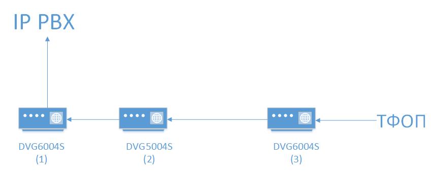

Помогите кто чем может, бьюсь второй день!
Провайдер предоставляет две аналоговые телефонные линии через свои шлюзы посредством WAN порта (на рисунке под номером 2 и 3). Все шлюзы ревизии B.
У меня в серверной стоит провайдерский шлюз номер 2. Для того что подключить аналоговые линии к нашей АТС (Asterisk) поставили шлюз под номером 1 и соединили его со шлюзом 2 через медные порты fxs и fxo. Наш шлюз номер 1 имеет последнюю прошивку 1.02.38.97. Столкнулись с проблемой плохой слышимости нас со стороны ТФОП. Т.е. если звонить с Астера на ТФОП то мы слышим хорошо, а нас практически не слышно, тоже самое происходит и наоборот, если звонить с ТФОП через всю цепочку шлюзов, то мы слышим хорошо, а нас нет. Пробывал играть с параметрами Preferred Codec Type, FXO Impedance, Line Settings (Gain, Flash Time, Polarity Reversal) на шлюзе под номером 1, но кроме появления эха, нас лучше слышать не стали. Посмотреть настройки на шлюзах 2 и 3 провайдер не дает. Если подключить 2 аппарата к шлюзу номер 2 и позвонить на другую линию, слышимость хорошая, получается проблема в связке шлюза 1 и 2.
Комментарий к файлу: Схема
voip.jpg [ 14.58 KiB | Просмотров: 4034 ]

Здравствуйте, если только подкорректировать Listening Volume и Speaking Volume в настройках линии, одно убавить, другое прибавить.
Нельзя ли провайдера попросить завести их 6004 сразу на астериск!?
