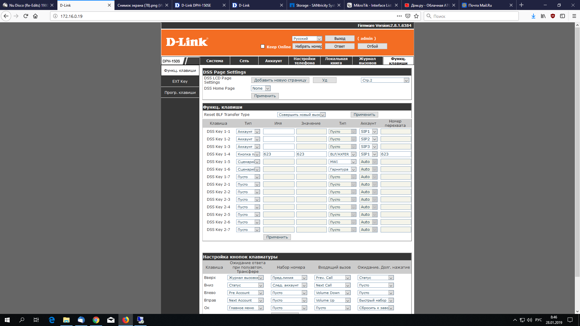

Установил прошивку 2.8.1.6384:
1) слетело время, не включается через "Синхронизация времени по SNTP", только вручную;
2) BLF как не работало, так и не работает.

Здравствуйте.
1) Проблема решается разработчиками, в качестве временного решения можно использовать настройку через дисплейное меню или конфигурационный файл.
2) Перепроверил, работает. Опишите процесс настройки, пришлите/выложите скриншот соответствующей страницы.

1) Сбросил к заводским настройкам, заработало.
2) Телефония облачная от провайдера. Настраивал по мурзилке http://www.dlink.ru/ru/faq/95/1193.html Скриншот ниже. После настройки индикатор на функциональной клавише горит всегда зеленым.
Снимок экрана (79).png [ 162.78 KiB | Просмотров: 5993 ]

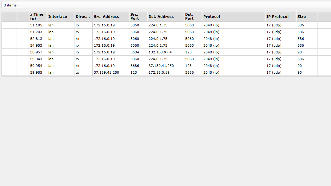

Если всё настроено, а не работает, то нужно смотреть дамп обмена трафиком между телефоном и сервером.
Включил снифер, скрин прикреплен.
Поднял трубку с номером, который в настройке BLF указан, но IP SIP-сервера в трафике нет. С sip-сервера должен прилететь пакет?
Снимок экрана (81).png [ 23.81 KiB | Просмотров: 5959 ]

Да, с сервера должен прилететь пакет оповещения.
