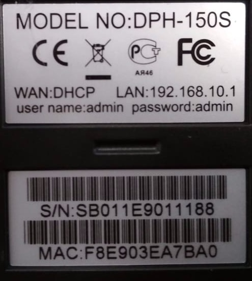

Firmware Version:FRU2.2.182.78
Подскажите, где изменить настройку, чтобы аппарат в списке вызовов не отображал CallerID линии (вместо самого набранного номера). То есть в самом журнале (в web-интерфейсе например) в качестве набранного номера заносится то, что набрал пользователь, но в списке вызовов отображает как номер линии (с префиксом CID:), а не сам набранный номер (пример на картинке). Если нажать перезвонить - перезванивает правильно, но это неудобно самому пользователю.
На примере. Пользователь набрал телефонный номер 123456, а в истории он отображается как номер линии на Asterisk (CID:706555) - да, это тот CID, с которого вызов пошел в город. И если нажать dial на этой строке - вызов пойдет на номер 123456. Но когда пользователь хочет бегло посмотреть, куда он делал вызовы и выбрать нужный ему номер из истории - для него это большие неудобства.
При этом входящие и пропущенные вызовы отображаются корректно как есть.
Спасибо.
dph150s_serial_number.jpg [ 63.65 KiB | Просмотров: 14610 ]
dph150s_wrong_out_number.jpg [ 132.05 KiB | Просмотров: 14614 ]
