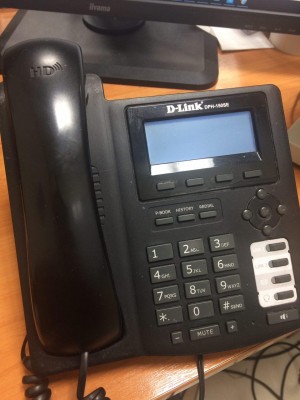

СообщениеДобавлено: Пт сен 21, 2018 15:39
Зарегистрирован: Пт сен 21, 2018 11:20
Ревизию не смогу сказать. Только SN и фото.

 Заголовок сообщения: Re: DPH-150SE
СообщениеДобавлено: Пт сен 21, 2018 16:02
Сообщений: 1158
Не ту прошивку ставите.
Берите тут: http://dlink.ru/ru/products/8/1777_d.html
Сперва установите эту: http://ftp.dlink.ru/pub/VoIP/DPH-150S_F ... 4_Middle.z
Потом можно обновить до последней.

СообщениеДобавлено: Пт сен 21, 2018 17:35
Спасибо. Помогло.
