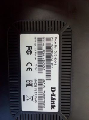

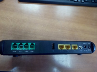

Здравствуйте! Столкнулся с проблемой при настройке hot-line между шлюзами 5004s и 6004s. Проблема именно в шлюзе 6004s, так как вместо него для теста ставился шлюз предыдущей ревизии с точно такими же настройками и все работало. Прошивка на нем новее, чем на официальном сайте. Сам веб-интерфейс теперь похож на 5004s. Сзади, вместо одного лан-порта теперь есть usb (для модема?). При поднятии трубки на телефоне, после нескольких секунд тишины, появляется сигнал занято. На самом 6004s после этого горит (или моргает, уже не помню) сигнал "alarm". Может теперь нужно еще какие-то настройки менять помимо sip, phone settings и hot line?
IMG_20180419_084244.jpg [ 1.14 MiB | Просмотров: 7766 ]
IMG_20180419_084156.jpg [ 1.25 MiB | Просмотров: 7766 ]
IMG_20180419_084258.jpg [ 1.68 MiB | Просмотров: 7766 ]

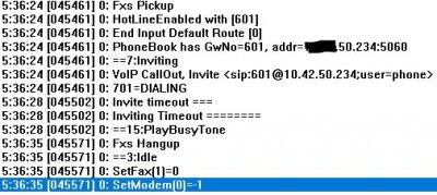

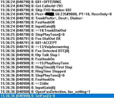

Не смог скопировать лог из slmon, вставил скрин
