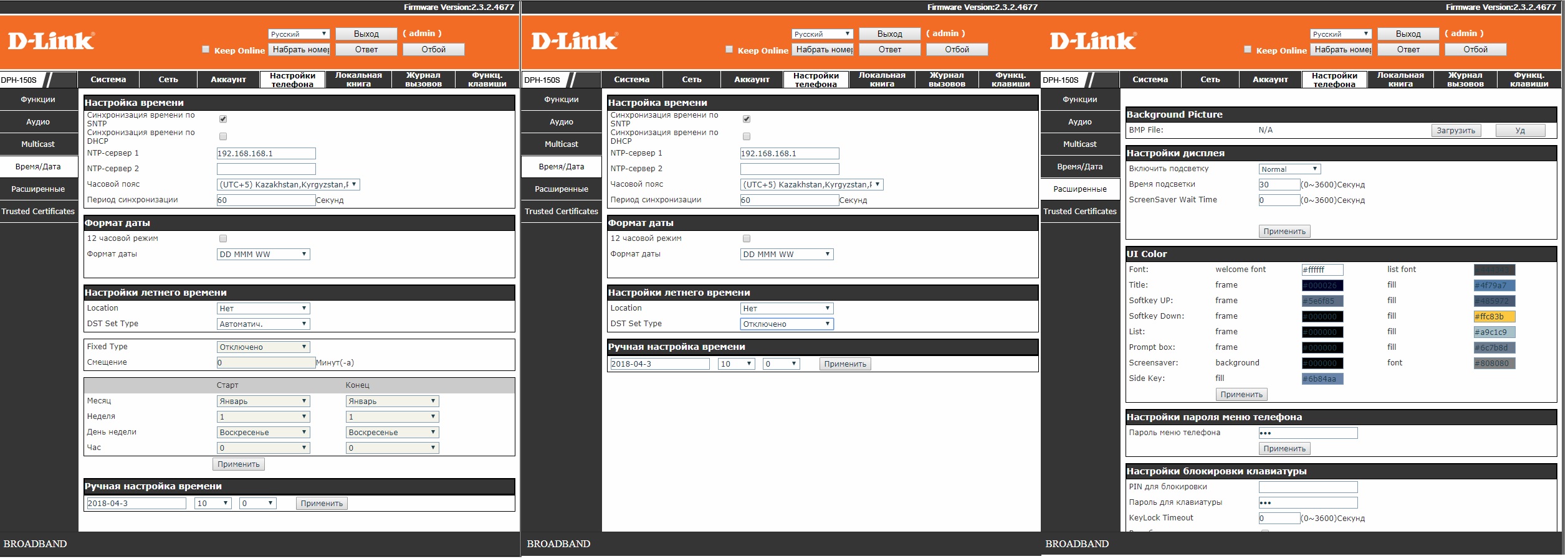

Исчезает кнопка Применить при изменении летнего времени и скрыты поля Приветствие в меню Настройки телефона Расширенные
Перепрошил - толку нет
dlink.jpg [ 493.48 KiB | Просмотров: 5835 ]

изначально была прошивка 2.0.2.2897
однако на одном аппарате таки удалось почему то сохранить отключение настроек летнего времени, на другом нет, на третьем даже после прошивки не сохраняет

Как вариант можно попробовать экспортировать конфигурацию в файл с телефона где применились нужные настройки и после этого импортировать конфигурацию на проблемный телефон.

точно, спасибо за подсказку на костыль, попробую )
