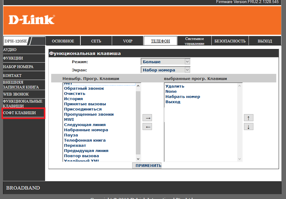

А для прошивки 2.2.1328.545 возможно такое сделать? По ссылке выше идёт речь о прошивке 2.5.573.84, но для DPH-120SE для загрузки доступна только версия 2.2.1328.545. В 2.2 такой настройки нет (скриншот с доступными пунктами во вложении).
Или можно 2.2.Х DPH-120SE прошить прошивкой 2.5.Х от DPH-120S?
Комментарий к файлу: Настройки Phone - Softkey из DPH-120SE

Для настройки отключения звука - СОФТ КЛАВИШИ вам нужно выбрать Экран "Разговор", тогда необходимая опция появится.
