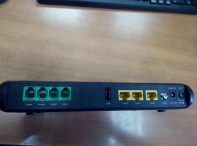

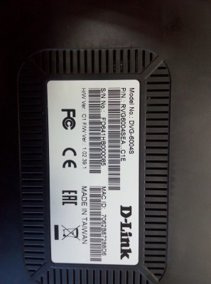

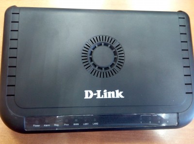

Здравствуйте! Столкнулся с проблемой при настройке hot-line между шлюзами 5004s и 6004s. Проблема именно в шлюзе 6004s, так как вместо него для теста ставился шлюз предыдущей ревизии с точно такими же настройками и все работало. Прошивка на нем новее, чем на официальном сайте. Сам веб-интерфейс теперь похож на 5004s. Сзади, вместо одного лан-порта теперь есть usb (для модема?). При поднятии трубки на телефоне, после нескольких секунд тишины, появляется сигнал занято. На самом 6004s после этого горит (или моргает, уже не помню) сигнал "alarm". Может теперь нужно еще какие-то настройки менять помимо sip, phone settings и hot line?

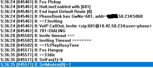

Не смог скопировать лог из slmon, вставил скрин

Доброго времени суток! Проблема так и не решена. Никто с новой ревизией этого шлюза не сталкивался?
СообщениеДобавлено: Пт май 11, 2018 13:13
Сообщений: 1158
Добрый день, пришлите файл конфигурации DVG-6004S мне на почту.
СообщениеДобавлено: Вт май 15, 2018 09:14
Зарегистрирован: Чт апр 19, 2018 05:06
Добрый день. Отправил
СообщениеДобавлено: Пт май 18, 2018 12:14
Шлюз заработал. Единственное, что изменилось в проверке, так это блок питания от другого шлюза и сами шюзы в разных подсетях (хотел снять дамп трафика между ними на маршрутизаторе). Но его родной блок питания успешно трудится с другим шлюзом, так что он рабочий. Пока нет возможности вернуть родной блок питания к проблемному шлюзу, ради частоты эксперимента.
