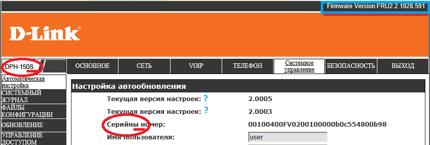

Для начала обновил один аппарат и он "вдруг" стал идентифицировать себя как DPH-150S без индекса "E". Это видно как через меню аппарата, так и в web-интерфейсе:
DPH-150SE-2.2.1928.591.png [ 22.05 KiB | Просмотров: 6190 ]
"Что делать?" (С)
даунгрейд прошивки?
PS пока писал сообщение, продаунгрейдил аппарат через web-интерфейс до FRU2.2.1328.545, аппарат снова стал SE.
2. Ошибка в интерфейсе.
Кроме того, сохраняется ошибка в "Системное управление" - "Автоматическая настройка" в тексте "Серийны номер:" пропущена буква "й"
