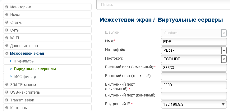

 Заголовок сообщения: Re: DVG-N5402G + Virtual Server = проблема
СообщениеДобавлено: Вт мар 13, 2018 19:12
Зарегистрирован: Вс мар 11, 2018 13:21
1. IP статик
2. по веб интерфейсу открытому наружу роутер доступен
3. все кроме пор форварда порта - работает. дело не в конечном компьютере, так как все начинает работать без дополнительных действий кроме зайти в настройки виртуального сервера, нажать изменить строку и сразу ее сохранить.
4. DMZ не включена, перенаправляется один конкретный порт.
Скриншот правила

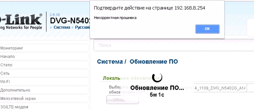

Sergey Goverdovsky писал(а):
Попробуйте обновить версию прошивки и потом сбросить настройки шлюза до заводских настроек: http://ftp.dlink.ru/pub/VoIP/DVG-N5402G ... master.bin
При попытке установить данную прошивку (локальное обновление с указанием файла) возникает ошибка (на скриншоте)
2018-03-14_21-36-27.png [ 57.62 KiB | Просмотров: 8638 ]
