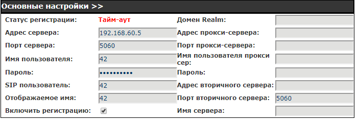

Здравствуйте. Помогите решить проблему. Имеется телефон DPH-150S ранее работал без проблем, в связи с тем, что был потерян пароль от телефона, решено было произвести сброс настроек. Сброс прошел успешно, но после сброса телефон перестал регистрироваться. Постоянно висит "Тайм-аут". Проблема не в некорректных настройках, так как на другой такой же модели с такими же учётными данными телефон мгновенно регистрируется. Скрин настроек прилагаю.

Если на работающем телефоне сходится аппаратная версия и версия прошивки с неработающем, то с рабочего сохраните конфиг с настройками и залейте его на не работающий. Неработающий телефон предварительно сбросьте к заводским настройкам. Если 2 телефона одновременно используются, то у них должны различаться ip-адреса по wan интерфейсу.
Прошивки отличаются. Так бы уже слил. На неработающем прошивка новее.

Если работающий телефон работает без нареканий на текущей прошивке, прошейте неработающий телефон такой же прошивкой как у работающего, сбросьте его к заводским настройкам и залейте конфиг.
