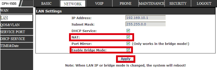

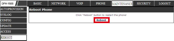

poljarnik12 писал(а):
Благодарю за совет! обязательно попробую. Но я не знаю как это сделать. Если не затруднит, подскажите, пожалуйста, как это сделать. Или ссылкой помогите.
С компьютера заходите через браузер на IP-адрес вашего телефона. Далее переходите в раздел Network->LAN и снимаете галочку напротив пункта NAT, устанавливаете галочку напротив пункта Enable Bridge Mode и нажать кнопку Apply для сохранения. Потом заходите в раздел Maintenance->Reboot и нажимаете соответствующую кнопку для перезагрузки телефона. Смотрите вложение ниже.

СообщениеДобавлено: Пн фев 26, 2018 21:00
Зарегистрирован: Ср фев 21, 2018 18:08
Насколько вижу - получилось! Благодарю за помощь в решении вопроса.
