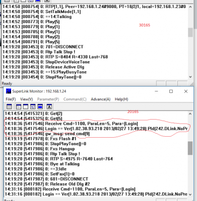

Спасибо за ответы, ещё небольшой вопрос: что значит обведённое красным?
Безымянный3.png [ 142.59 KiB | Просмотров: 9870 ]

Сообщений: 1158
Это означает, что соединение со шлюзом установлено, шлюзу переданы команды для получения нужного уровня логирования и от шлюза получена полная информация по текущей прошивке.
