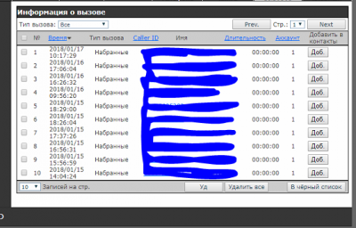

Добрый день телефон не звонит
при прошивке DPH-150SE2.0.2.2884T20161110161258 телефон каждую минуту перезагружается
после установки прошивки DPH-150Sr2.3.1.4382T20171110200936 телефон перестал перезагружаться,
но появилась следующая проблема
Не слышно собеседника при входящем вызове. Когда звоню с телефона на другой номер при поднятии трубки другого тел. сразу идет сброс вызова и тоже ничего не слышно. В настройках телефона со звуком все нормально.

Здравствуйте. Если телефон расположен за NAT (за роутером), то могут возникать проблемы с приёмом входящего голосового трафика, в том числе и самих вызовов. Если это так, то нужно подумать о возможностях преодоления NAT - например, использовать STUN или NAT traversal + NAT Keep Alive на телефоне, либо включить SIP ALG на роутере.
